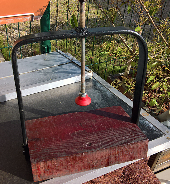

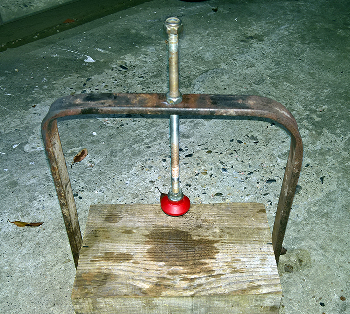

Bonsoir,
Compote tenue du prix de l'outil dédié... J'ai entrepris d'en réaliser un à moindre coût.
Il est en court de finalisation, là c'est encore la version brute.. Comme j'ai du temps avec le confinement je vais le fignoler, même si cela ne sert pas souvent.
Plus de 90 € d'économisé
Et le voilà terminé aux couleurs toulousaines
J'attends les pièces, c'est long en ce moment. Je n'ai que la courroie Polini...
il ne manque que les piges pour empêcher l'embrayage de tourner... ce sera fait au moment du démontage...

Réponse de Filou31140 sur le sujet Outil embrayage Piaggio MP3 500 - bricolage
Vu le coût avec le port.. plus de 100 €, je préfère le mettre ailleurs...
Une fois fini il devrait bien rendre, je mettrais d'autres photos ici.
et puis c'est du costaud

il y a 5 ans 3 mois - il y a 5 ans 3 mois #230654
C'est pour changer le ressort de contre poussée, étant seul, c'est tout de même plus pratique... à deux je veux bien te croire.
