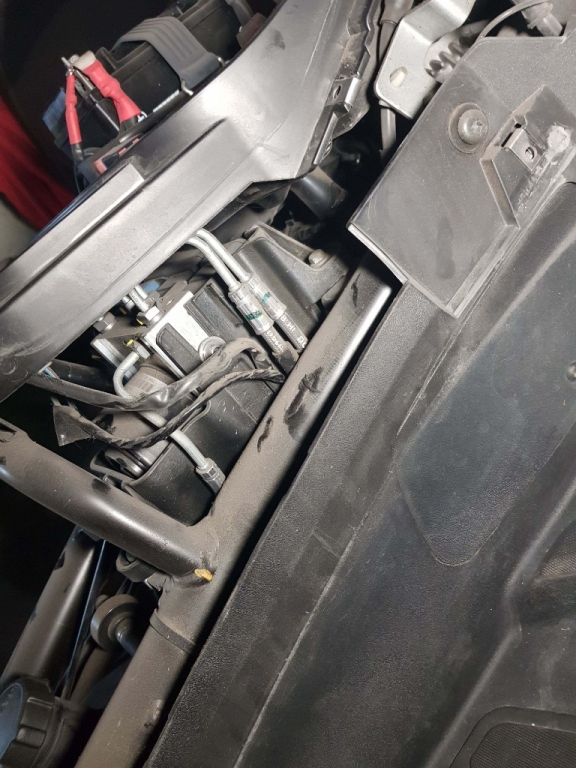

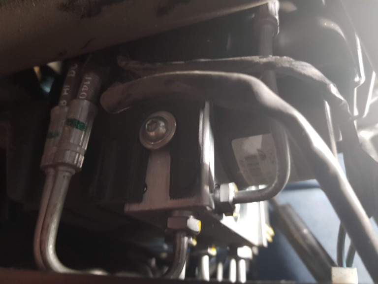

il y a 5 ans 6 mois - il y a 5 ans 6 mois #228678
Réponse de PP3 31 sur le sujet Question purge frein
Avec le nombre de tuyau, il doit s'agir du répartiteur de freinage des leviers et du couplage de la pédale.
Je sais qu'il y a un ordre à respecter pour la purge, mais mes infos s'arrêtent là.
Perso, LDR + LDF direct au concess. et 4h après je repars (mon choix)
Bon courage, regarde dans le MSS pour voir les 3 circuits de freinage.

il y a 5 ans 6 mois - il y a 5 ans 6 mois #228698
Réponse de ray29 sur le sujet Question purge frein
C'est en effet la centrale ABS, rien à voir avec le circuit de freinage. Surtout pas démonter la tuyauterie !...
Voir plutôt du côté du répartiteur à l'avant qui est à purger aussi, il est sous le carénage face avant, attention 2 purgeurs dessus.
Jette un oeil sur ce tuto de "finger2" ou encore ici .
