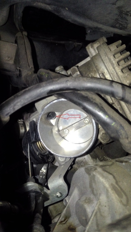

Bonsoir,
Mon boitier papillon et le conduit d'apport d'air supplémentaire est aussi propre que celui de la photo malgré ses 132000 km

Réponse de ybro sur le sujet Filtre à essence
Injecteur fatigué...et ne pas mettre une pompe 640518 dessus (pas le bon débit)
