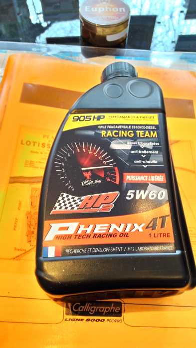

Voila une huile en 5W pour protéger votre mp3 400/500 des fortes chaleurs, et donc d'une segmentation.
Et elle est FRANÇAISE MESSIEURS!!!!
hp2lab.com/contents/fr/d512_Page_522.html

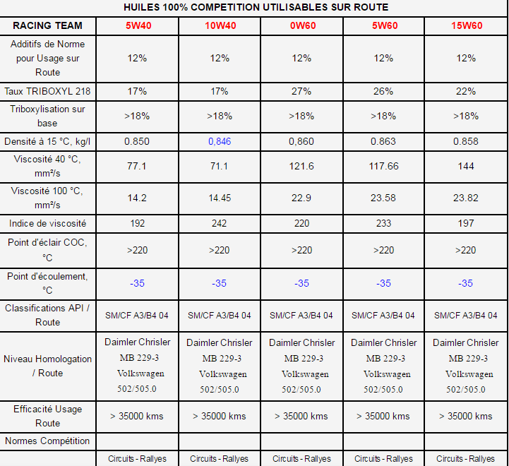

Et bien oui!
Mais la c'est de la 5w pas de la 10w, et elle passe dans la préconisation du contructeur, qui demande de la 5w pas de 10w...donc pour un scoot sous garantie ...pas de problème.
Elle est aussi plus fluide à 40 degrés 117.66 vs la 10w50/10w60 ipone.127.3/159.2
Égale vs la 10w60 à 100 degrés et largemant au dessus de la 15w50.
indice de vicosité...182 pour la 10w60 ipone vs 233 pour la 905 hp 5w60.
J'ai roulé avec de la 10w60 titanium de chez castrol depuis fin juillet et déja rien à voir avec de la 5w40.
pas de rajout d'huile en 7000km, pas de vapeur d'huile(évaporation)rien dans le drain de la boite à air...que de l'eau en hiver, pas de mayonnaise )
B1
Copié collé du fabricant.

Voici la fiche de la ipone katana 10w60
A froid 40 degrés..159.2 bien
A chaud 100 degrés..23.9 très bien
Viscosité, durée de vie... 182 moyen
Additif de base +ou- 15%
Anti friction 0%
VS 5W60 905 HP PHENIX
A froid 40 degrés...117.66 très bien pour les démarrages à froid
A chaud 100 degrés...23.58 c'est presque pareil.
Viscosité, durée de vie...233 très bien.
Additif de base > 15%
Anti friction 26%
C'est presque de la 10w60 mais son indice à 40 degrés la fait passer en 5w.
Bravo à pp3 31 et christianjou, vous avez bien compris le principe, on achète pas une huile sans vérifier ses performances, et sur le bidon il n'y a que du bla bla bla..zero info.
B1
