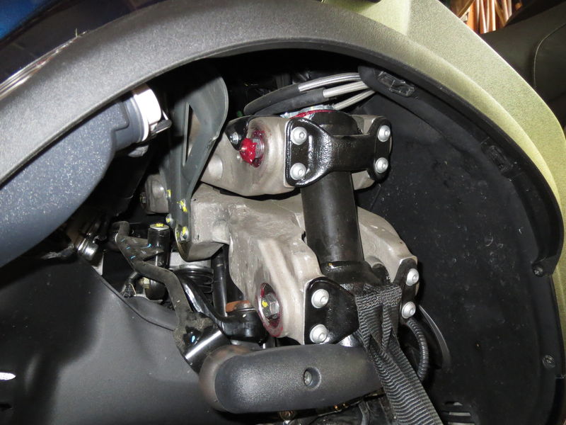

Vous le savez surement mais tous les 5000kms, il faut graisser les roulements de direction de votre fourche.
J'ai fais quelques recherche sur internet et ces vis ne sont pas faciles à trouver donc j'ai décidé de les fabriquer moi même. Je vous avoue que le résultat est plutôt réussi :)
Donc je peux éventuellement en fabriquer d'autres pour les membres du forum. Si vous êtes intéressé, contactez moi par MP :)
C'est ce genre de vis avec un graisseur au bout, il suffit de brancher un lub dessus et de graisser !

Je rajouterai simplement une chose, le plus important est de graisser la partie du bas du parallélogramme: c'est là que sont placés les roulements coniques qui supportent toute la charge (et par conséquent s'abîment). Ensuite, les roulements du haut sont plutôt pour le centrage et pivotement, ils peuvent être graissés avec moins de fréquence sans problèmes.

ATTENTION au torquage (couple de serrage) après graissage, c'est très important.....

Moi j'en ai une seule ...je retire le boulon d'origine et je met le boulon graisseurs ensuite je remet celui d'origine..
De mémoire une clé de 17 suffit. Pour les écrous du bas ... Pour ceux du haut tu as des photos sur les tuto Pour monter les fourches et être plus a l'aise
